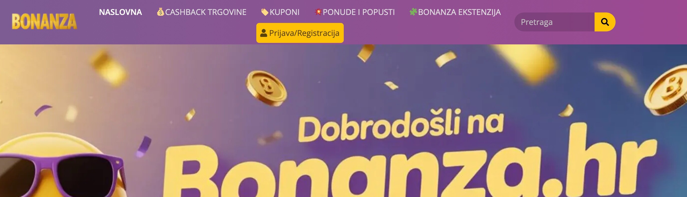

Radim na projektu izrade web stranice za cashback/povrat novca, kupone i popuste na jednom mjestu.
Zanima me vaše mišljenje, ideje i kritike, te općenito što mislite o ideji. Također ukoliko je netko voljan malo i testirati stranicu kako bi mozda pronasao bugove, greške, sustav dodjele cashbacka.
Stranica još nije 100% dovršena ali većina funkcija bi trebalo raditi.
Sva pitanja i feedback su dobrodošli
Stranica je bonanza.hr
Izgleda zanimoljivo ,sad se probao registrovati koja je uspesno prosla ali ne da se ulogovati.
Inace pitanje dal je to samo za cashback i dal moze svako dodavati kupone.
Treba refresh samo pa cete se moci ulogirati,morati cu se tim pozabaviti i ispraviti…Stranica je zamišljena za cashback, kupone, ponude i popuste na jednom mjestu gdje kombinacijom svega toga može dobro uštedjeti.
Imam opciju da drugi mogu dodavati kupone, ali je trenutno isključena, neznam kako bi to pomoglo stranici, ako imas ideju kako da to iskoristim slobodno reci
Lijepo izgleda, budem probao svakako :slight_smile:
Sretno!
Sad radi.

Malo je izbornik raštelan, testirano na Safari i Chrome.

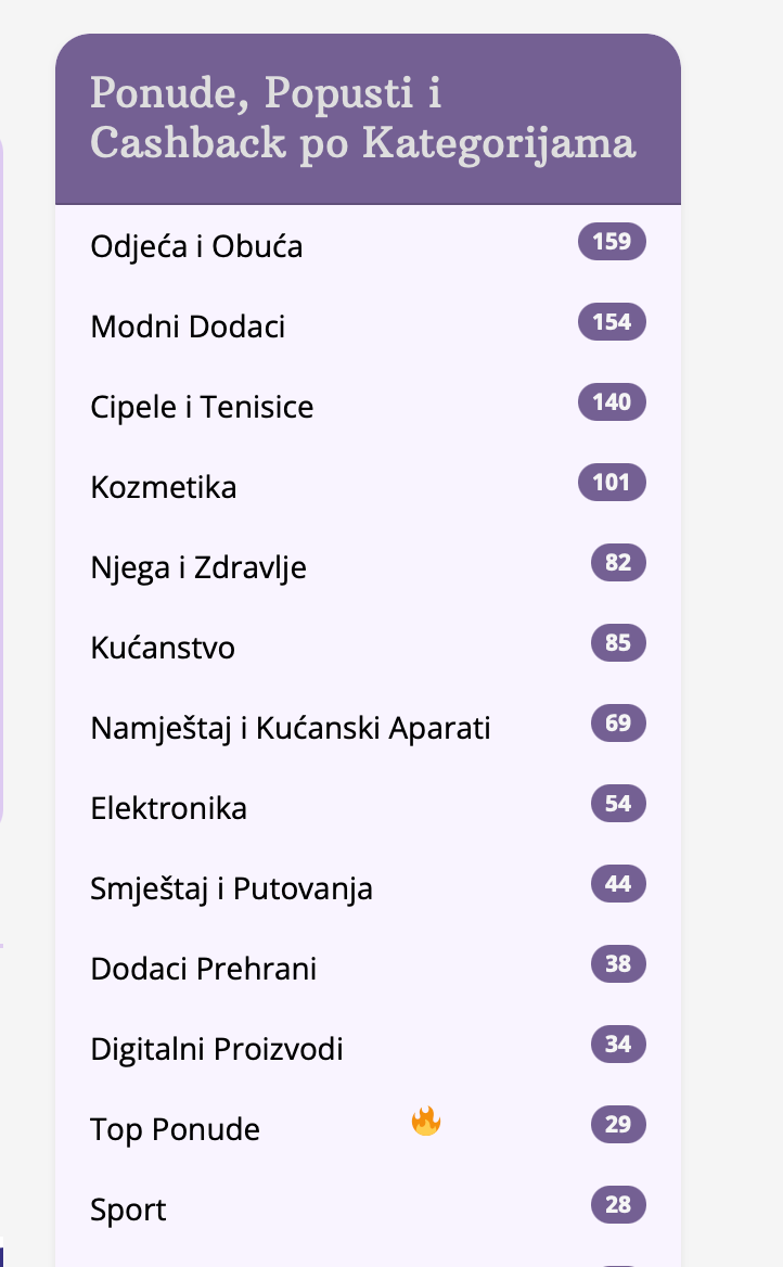

Također predlažem da ne koristiš veliko početno slovo za svaku riječ
npr Odjeća i Obuća stavi kao “Odjeća i obuća”, Modni Dodaci kao “Modni dodaci”…
